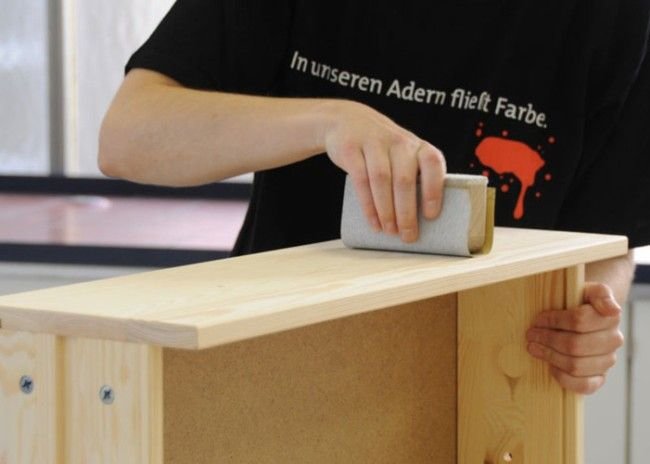

Шаг 1 - Шлифовка
Выньте ящики и открутите ручки от комода. Перед нанесением базового покрытия прошлифуйте все поверхности наждачной бумагой с зернистостью 240. Удалите древесную пыль с помощью щетки или ткани. Если вы реставрируете очень старый комод, то нет необходимости полностью удалять старое покрытие, достаточно прошлифовать поверхность легко и равномерно.
