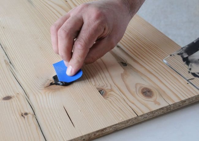

Шаг 2 - Шпатлевание
Заполните Poly-Feinspachtel трещины и отверстия, при этом не экономьте и наносите шпатлевку с небольшим избытком.
